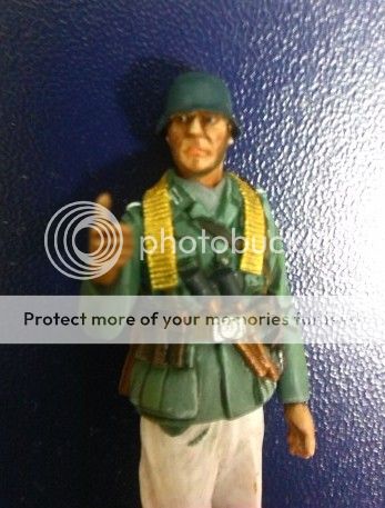

Notapor Anibal clar el Mar Dic 09, 2014 4:28 pm
Bueno, sigue el proceso.
La guerrera del chaval y los aderezos de la parte de arriba están acabados al 80%, pero aún le queda otro 20% de luces y remates, hay que trabajar un poco la cinta de balas y otros aspectos de esa zona.
Pero os podéis ir haciendo una idea de cómo va la cosa.
Las horas de trabajo en la guerrera y añadidos habrán sido, aprox., unas 6. Y otras 3 en la cara.
En total, la figura llevará ya unas 10 horas de trabajo invertidas.
Y lo que le queda...
Bueno, la foto:
Fuente: captura propia
Espero que os guste como va la cosa.

Notapor Anibal clar el Jue Dic 11, 2014 12:59 am
Bueno muchachos, esto ya está al 98%
Le queda ensuciar las botas, cosa que haré cuando ya esté en una pequeña peanita.
Van dos fotos sin la MG-42, y la última ya con la tal MG.
Y podéis compararlo con el principio:
Fuente: todas las fotos son capturas propias.
Unas 15 horas de trabajo le contemplan.
Espero que os guste.
Re: Un soldado de la Wehrmacht
Notapor Wyrm el Jue Dic 11, 2014 9:30 am
Hola Aníbal.
Está genial, especialmente me gusta el cómo te han quedado los pantalones. Las luces de las arrugas te han salido genial.
Una pregunta, ¿Al casco qué le has hecho? Más bien, ¿Cómo lo has pintado?

Notapor Capitan Miller el Jue Dic 11, 2014 10:18 am
Ha quedado muy bien, sí señor, me gusta mucho. :)
Sólo una cosita: ¿no te faltaría también retocar un poco la cinta de la MG para quitar un poco de brillo y detallar las balas (el proyectil) con un color cobre?

Notapor Anibal clar el Jue Dic 11, 2014 1:21 pm
Muy buenas, muchachos.
Miller, estuve viendo cintas de Mg (que no se me ha pasado por alto :twisted: ), y el color de proyectil y vaina era más o menos el mismo.
Ahora vuelvo a consultarlo y veo que, en efecto y como no podía ser de otra manera, los proyectiles son un poco cobrizos.
Enseguida lo repaso en la cinta, eso es muy sencillito, afortunadamente.
En cuanto al brillo, es que es metal al descubierto, sin ninguna pintura encima, y eso creo que debe brillar.
Wyrm, con respecto al casco, te diré que está pintado con una base de gris alemán (el panzer grey de toda la vida) mas un poquito de azul.
Luego tiene por encima una capa de gris más claro, pero sumamente diluido,de modo que sólo quede una ligera pátina apenas imperceptible.
Los borde del casco has recibido también luces muy ligeras con un gris más claro que el panzer grey.
Para acabar, recibió un lavado de un color marrón que luego con aguarrás diluí por el casco para que quedase una sutil sombra.
Ese es el lío del casco, que yo recuerde :mrgreen:
Saludos y gracias por vuestros comentarios.

Notapor Anibal clar el Jue Dic 11, 2014 1:44 pm
Arreglado, ya le he puesto el cobre-bronce de los proyectiles.
En la realidad se ve mucho más sutil a como aparece en la foto.
Notapor Ramcke el Jue Dic 11, 2014 2:05 pm
Pues el ametrallador panzergranadero te ha quedado francamente bien, e insisto, el tono del cinturón, la funda de la pistola y las fundas de los cargadores, es muy real. Desde luego el destinatario de la figura, quedará muy complacido.
Notapor Capitan Miller el Vie Dic 12, 2014 10:52 am
Ahora está mucho "más mejor". :mrgreen:
No te fíes de las imágenes de balas, Aníbal, porque las vainas son brillantes recién salidas de fábrica pero pierden ese brillo rápidamente. Así que si matas el brillo no va a pasar nada y será más realista.
Notapor Anibal clar el Vie Dic 12, 2014 3:27 pm
Tomo nota.
Por cierto, las botas no son negras completamente, sino negras mezcladas con un marrón muy oscuro.
De esta manera se pueden hacer las sombras directamente en negro y así resaltan un poco más los pliegues.
