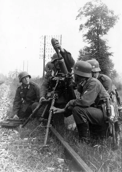

Soldados alemanes con un
https://www.valka.cz/8-cm-GrW-34-8cm-minomet-t26895
