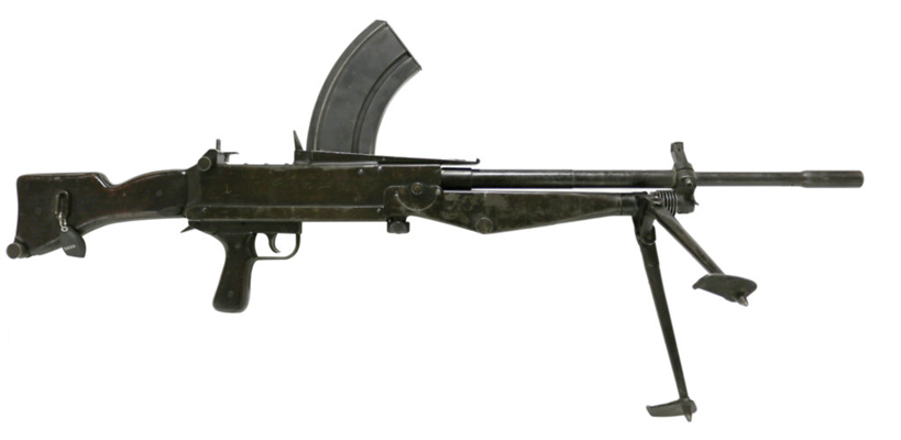

1er modelo:
https://armourersbench.com/2017/07/13/b ... chine-gun/
Manija de amartillado del lado derecho
Culata esquelética
Mira fija simple
Bípode no ajustable montado en el receptor

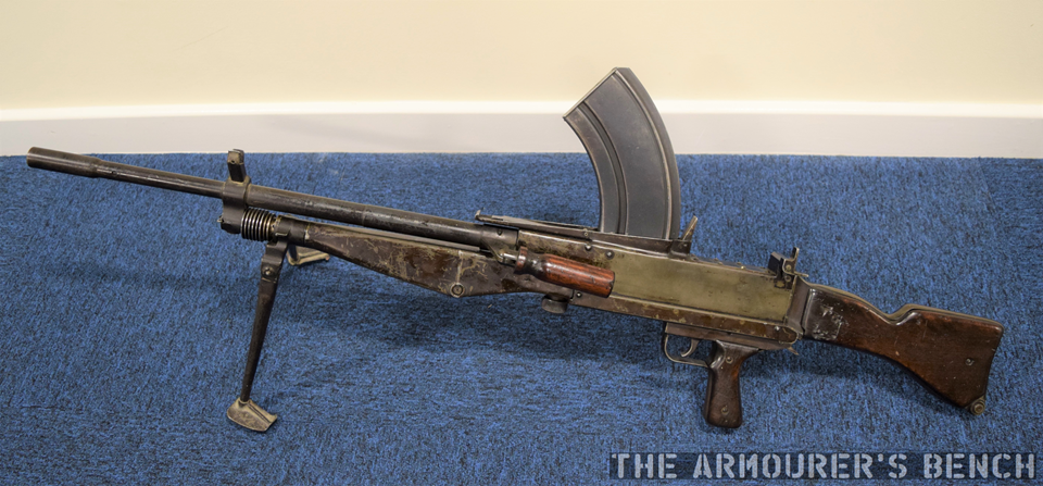

2º modelo:
(Fotografía de un BESAL del 2º modelo; podemos ver la manija de amartillado del lado derecho, de la saga Bren Gun de Dugelby)
Bípode movido al frente del tubo de gas
Adaptador de cargador universal adaptado a los cargadores de bandeja Bren y Motley
Culata de madera completa, similar en perfil a la de la ametralladora Lewis
Mira de 2 posiciones
Se introdujo la perilla de desmontaje

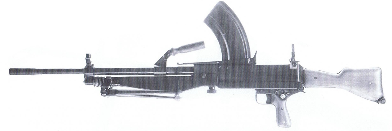

3er modelo:
Imagen[/url]
Mecanismo de amartillado con empuñadura de pistola que reemplaza la manija de amartillado convencional

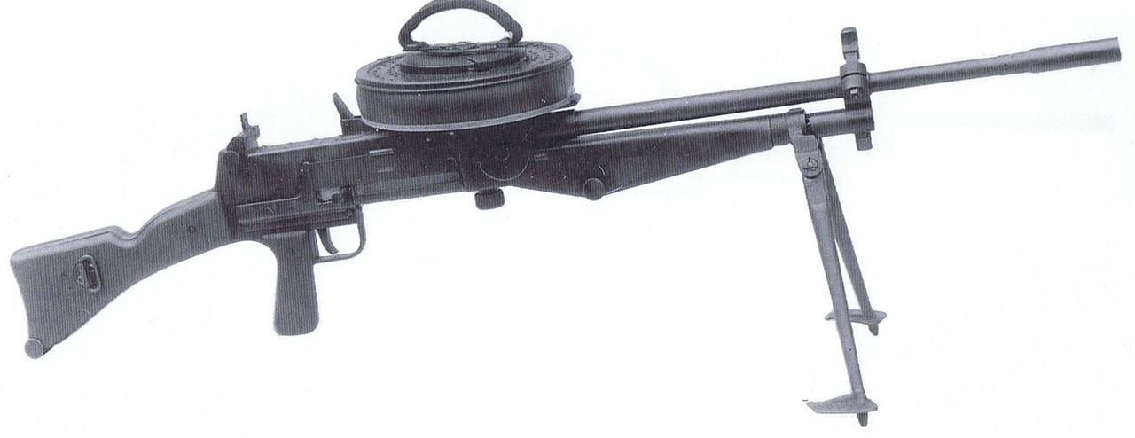

4ºmodelo:
Introducción de un interruptor selector en el lado izquierdo de la empuñadura de pistola del arma
