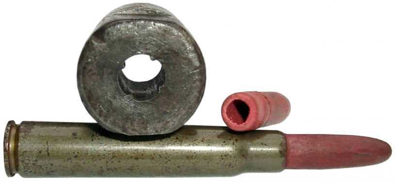

El cartucho de fogueo alemán "Platzpatrone 33" tenía balas de madera ahuecadas que solían destruirse por la presión de los gases de la pólvora. En cualquier caso, se atornillaba a la boca del cañón un accesorio con cuatro púas longitudinales en su interior para destrozar las piezas de madera más grandes. La seguridad era importante durante los ejercicios prebélicos.
Las balas de madera huecas del Platzpatrone 33 solían ser destruidas por los gases de la pólvora, pero el dispositivo de boca proporcionaba mayor seguridad a los soldados durante el entrenamiento. Los proyectiles de la foto fueron fabricados en 1943 por Munitionsfabriken (anteriormente Sellier & Bellot) en Vlasim (Checoslovaquia ocupada).
