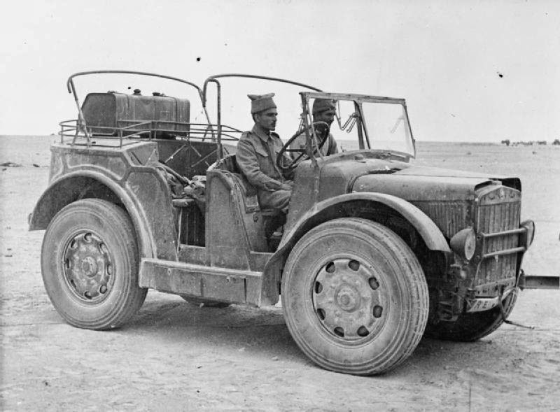

El FIAT-SPA T.L.37 estaba propulsado por un motor de gasolina de cuatro cilindros en línea FIAT Tipo 18TL que daba 52 CV a 2,000 rpm. Sus revoluciones por minuto máximas se limitaron a 2.000 rpm para aumentar su vida útil, reduciendo la necesidad de mantenimiento y reemplazo.
El carburador Zenith Modello 1936 TTHVI fue diseñado para operaciones fuera de carretera y con pendientes pronunciaLa carcasa de la unidad de caja de cambios-diferencial estaba ubicada en el centro del chasis. La carcasa tenía cinco marchas más una marcha atrás. En la parte trasera de la carcasa de la caja de transmisión estaba la toma de fuerza (PTO) para el cabrestante de 2 toneladas. Esto engranó con el eje de salida de la caja cuando el vehículo estaba parado. Esta complejidad mecánica proporcionaba un buen rendimiento al vehículo pero, al mismo tiempo, provocaba que algunas partes fueran frágiles o necesitaran un mantenimiento constante por parte de las tripulaciones.
Para uso en el norte de África, se desarrollaron tres modelos del FIAT-SPA T.L.37 en 1941. El T.L.37 'Coloniale' difería de la versión básica por usar neumáticos Pirelli Tipo 'Libia' 11.25 x 24″ (22 x 60 cm), un cabrestante con más potencia, con una capacidad de remolque de 2,5 toneladas, y filtros de aire en baño de aceite para el motor. El filtro de aire Zenith original fue reemplazado por un modelo de baño de aceite OCI estándar adoptado por todos los TL37 enviados a Libia. El depósito de gasolina situado delante del habitáculo tenía una capacidad de 100 litros y ofrecía una autonomía de 170 km.
La carcasa de la caja de cambios-diferencial estaba en el centro del chasis. La carcasa tenía cinco marchas más una marcha atrás. En la parte trasera de la carcasa de la caja de transmisión estaba la toma de fuerza (PTO) para el cabrestante de 2 toneladas. Esto engranó con el eje de salida de la caja cuando el vehículo estaba parado. Esta complejidad mecánica proporcionaba un buen rendimiento al vehículo pero, al mismo tiempo, provocaba que algunas partes fueran frágiles o necesitaran un mantenimiento constante por parte de las tripulaciones.
Para uso en el norte de África, se desarrollaron tres modelos del FIAT-SPA T.L.37 en 1941. El T.L.37 'Coloniale' (Colonial) difería de la versión básica por tener Pirelli Tipo 'Libia' 11.25 x 24″ (22 x neumáticos de 60 cm), un cabrestante con más potencia, con una capacidad de remolque de 2,5 toneladas, y filtros de aire en baño de aceite para el motor.

El T.L.37 'Libia' tenía, además de las mismas modificaciones que el modelo 'Coloniale', un silenciador, un tanque adicional de 150 litros montado en el techo del pequeño portamuniciones trasero y dos tanques extraíbles de 35 litros a cada lado del el chasis. Estos triplicaron el alcance del vehículo a unos 500 km.
FIAT-SPA T.L.37 ‘Libia'
https://i.imgur.com/q8ae7Kq.jpg
El T.L.37 'Sahariano', la tercera variante africana, era idéntico al 'Libia', pero estaba equipado con neumáticos Pirelli Tipo 'Sigillo Verde'.
El TL37 tenía una suspensión de resorte helicoidal y barra de torsión en el eje delantero y ballestas transversales en la parte trasera. Todas las ruedas eran independientes entre sí para una mejor conducción todoterreno.

El tractor ligero FIAT-SPA T.L.37 podía transportar, además del conductor, cinco tripulantes en asientos tapizados en cuero negro (reemplazado por material sintético negro a partir de febrero de 1942). También tenía estantes para las armas personales. El pequeño estante de municiones en la parte trasera podía contener hasta 290 kg de municiones de 75 mm o 100 mm. La lona impermeable plegable, que solo protegía parcialmente a la tripulación, estaba sostenida por dos varillas metálicas a cada lado, una plegable en el estante trasero y otra plegable detrás de los asientos delanteros.
Las llantas, con llantas de 60 cm de chapa prensada enteriza o perforada, podrían equiparse con neumáticos Pirelli Tipo ‘Celerflex’ con un diámetro de 1.098 mm. Después del 15 de mayo de 1939, los vehículos de serie fueron equipados con neumáticos con cámara de aire producidos por la empresa Pirelli de Milán. Estos fueron los Pneumatici Tipo 'Artiglio' 22 x 60 cm y Tipo 'Artiglio a Sezione Maggiorata' para el terreno continental y las estepas rusas, Tipo 'Libia' 28,5 x 60,96 cm, Tipo ' Libia Rinforzato', Pirelli Tipo 'Sigillo Verde' para suelos arenosos y Tipo 'Raiflex' para continentales. Eran los mismos neumáticos que se usaban en los carros blindados y camionette del Regio Esercito.
Para mejorar el agarre, los neumáticos podrían equiparse con cadenas para la nieve, mientras que se podrían montar aletas de metal en las ruedas con semineumáticos para ayudar en el hielo.
El T.L.37 tenía un peso total de 3.560 kg con neumáticos sólidos 'Celerflex' y 3.180 kg con los estándar. Su capacidad de carga útil era de 800 kg, mientras que su capacidad remolcable era de 2,8 toneladas, suficiente para remolcar casi todo tipo de artillería en las filas italianas. El Pavesi TL31 más antiguo tenía un peso total de 2950 kg, una carga útil de 500 kg y una capacidad remolcable de 2 toneladas.

Desde principios de 1942, se instaló un soporte para una llanta de refacción en la parte trasera de la estructura. Esta modificación se extendió a los vehículos ya entregados. Había dos variantes de remolque según el tipo de pieza de artillería a la que se estaba dando servicio. Para el Cannone da 75/27 Modello 06, el gancho de remolque era unos 200 mm más largo.
El circuito eléctrico de 6 voltios fue alimentado por una dinamo Magneti Marelli Modello D75R para alimentar los dos faros, la luz trasera, la iluminación del tablero y la bocina Magneti Marelli T23 ubicada debajo del capó, junto con el sistema de dirección. Como en muchos vehículos militares italianos, el vehículo también estaba equipado con dos faros de acetileno.
