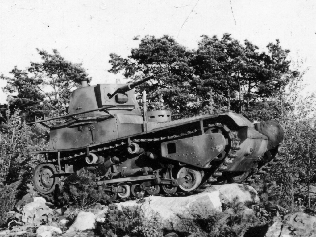

El cambio de ruedas a orugas se realizó mediante dispositivos de elevación situados en los laterales del tanque. Los vehículos 1 a 4 tenían instalado un sistema de elevación eléctrico, junto con cuatro baterías de 12 voltios, los vehículos 5 y 6 tenían instalado un sistema hidráulico. Con estos sistemas, las ruedas se podían bajar o subir 36 cm, lo que daba como resultado una distancia al suelo de 15 cm entre las orugas y el suelo. La distancia total al suelo entre el casco y el suelo en el modo de orugas era de 40 cm. En el caso del último modelo, con el dispositivo de elevación revisado, la transición de orugas a ruedas o viceversa se pudo realizar en sólo 20 segundos.

El armamento principal del M28 consistía en un cañón de 37 mm equipado con una recámara semiautomática. Tenía una depresión de 10 grados y una elevación de 30 grados. A la izquierda del cañón se instaló una ametralladora coaxial Dreyse de 7,92 mm. Podría desconectarse del cañón principal, lo que permitía una depresión de 15 grados y una elevación de 35 ¡. Se instalaron dos ópticas en la parte delantera de la torreta, una para el cañón principal y otra para la ametralladora. Se contaba con una ametralladora Dreyse adicional de 7,92 mm en la trampilla trasera del conductor. Este cañón tenía un giro de 20 grados a cada lado, una depresión de 5 grados y una elevación de 77 grados, lo que potencialmente le permitía ser utilizado como ametralladora antiaérea, aunque no está claro si fue diseñado específicamente para este propósito. . La munición constaba de 200 proyectiles de 37 mm y 2.000 proyectiles de 7,92 mm en total. Cabe señalar que el armamento principal parece nunca haber sido instalado, ya que todas las imágenes que muestran el frente de la torreta carecen del cañón de 37 mm. La gran protuberancia en la parte delantera de la torreta parece ser algún tipo de cubierta, presumiblemente presente para proteger el arma de daños.
UnM28 con la trampilla del conductor trasera y la ametralladora levantadas.
