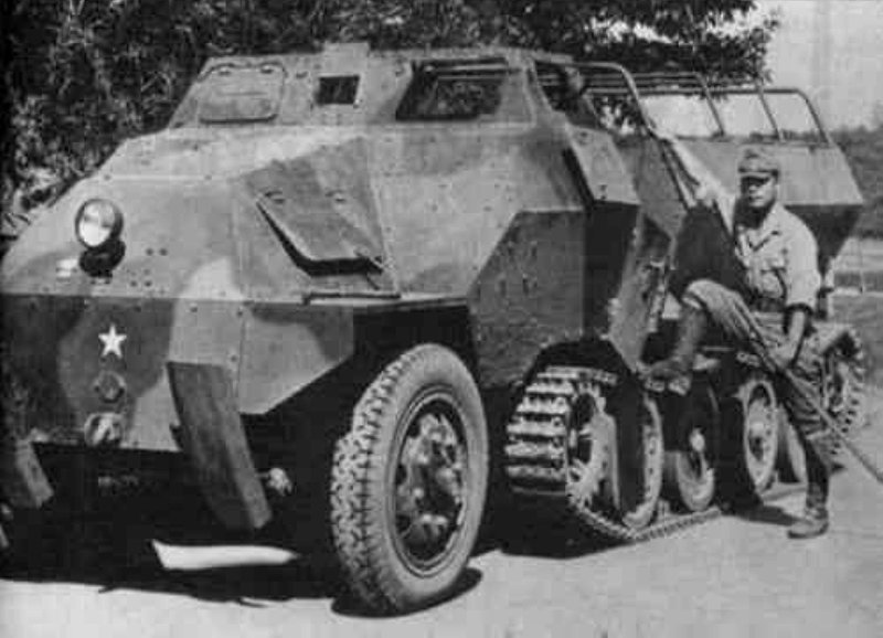

Vista frontal del semioruga Tipo 1 Ho-Ha

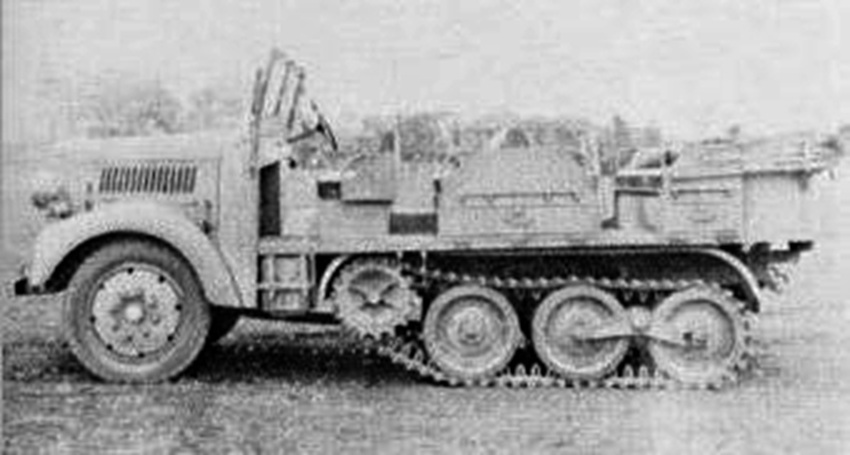

Semioruga de tracción primaria tipo 98 Ko-Hi fabricado por Isuzu

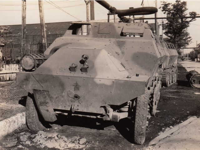

Vista frontal del semioruga Ho-Ha, tomada en algún momento de 1944. Observe los dos soportes delanteros donde se instalarían las dos lámparas. En esta imagen, también falta uno de los parachoques.

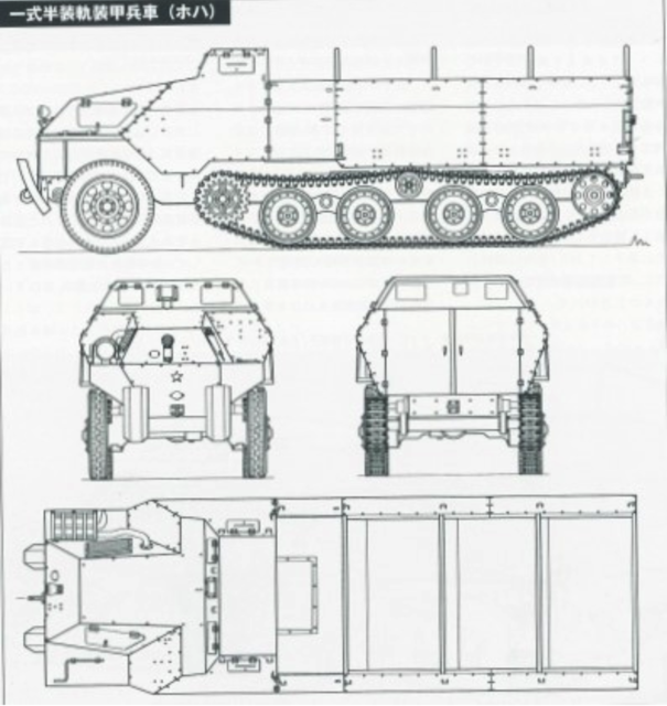

Diagramas del semioruga Ho-Ha

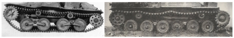

La suspensión de los semiorugas japoneses anteriores, como el Tipo 98 Ko-Hi, se basaba en la utilizada por la mayoría de los vehículos blindados ligeros japoneses, como el tanque ligero Tipo 95 Ha-Go. Sin embargo, en el semioruga Tipo 1 Ho-Ha, su resistencia se reforzó mediante una suspensión de diseño casi idéntico al de los tanques medianos, como el Tipo 97 Chi-Ha, lo que le permitió transportar con mayor fiabilidad un mayor tonelaje, a diferencia de los vehículos de transporte anteriores.
El semioruga Ho-Ha contaba con dos pares de ruedas de bogie a cada lado, junto con un rodillo de retorno entre ellas. Una rueda dentada y una rueda tensora se ubicaban también justo delante y detrás de las orugas, respectivamente. Las ruedas dentadas delanteras eran los únicos componentes de esta suspensión que se basaban en las del Tipo 95 Ha-Go, aunque se modificaron ligeramente con seis aberturas triangulares para ahorrar peso. Delante de las orugas, el Ho-Ha contaba con dos neumáticos para facilitar la dirección y aumentar la aceleración, similar a otros diseños de semiorugas.
A la izquierda se encuentra la suspensión de un tanque ligero Tipo 95 Ha-Go, el mismo diseño que el utilizado por el semioruga Tipo 98 Ko-Hi y muchos otros vehículos introducidos entre mediados y finales de la década de 1930. A la derecha se encuentra la suspensión de un tanque mediano Tipo 97 Chi-Ha, el mismo diseño utilizado para el semioruga Tipo 1 Ho-Ha. Este tipo de suspensión se popularizó rápidamente en los vehículos diseñados posteriormente, especialmente tras el inicio de la guerra en el Pacífico.

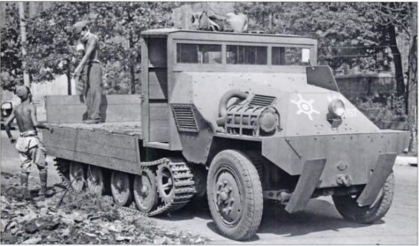

Tras el fin de la guerra, la mayoría de los semiorugas Ho-Ha supervivientes fueron desguazados. Sin embargo, los que se conservaron se utilizaron para servicios públicos como transporte de carga o camiones de basura durante la reconstrucción de Japón tras la guerra. Según informes, el semioruga Ho-Ha se consideraba un camión de basura ligeramente modificado a finales de la década de 1940, utilizado por la Agencia Metropolitana de Limpieza de Tokio.
Camión de basura Ho-Ha modificado en Tokio, 1946
