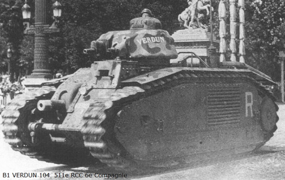

La primera de las torretas fundidas APX.
El B1 montó la torreta APX 1. Diseñada por el Arsenal de Puteaux/APX a partir de diciembre de 1933, esta torreta era un diseño fundido, algo cilíndrico, que se instalaría tanto en el B1 como en el D2, y serviría de base para los APX 1 CE y APX 4 montados en el S35 y B1 Bis, respectivamente.
Esta torreta recibió 40 mm de blindaje en todos los lados, al igual que el casco. Tenía un anillo de torreta de 1.022 mm de diámetro. La construcción fundida era, en aquella época, una característica avanzada que permitía un buen nivel de protección e integridad, pero su producción era costosa y requería mucho tiempo, lo que significaba que la producción de torretas fundidas en general a menudo iba por detrás de la producción de cascos en todos los vehículos franceses que utilizaban dichas torretas.
En la torreta estaba sentado un único tripulante, el comandante. Podía observar el campo de batalla a través de una cúpula de mando que no se podía abrir. El comandante entraba en el tanque a través de la escotilla lateral, al igual que los otros tres miembros de la tripulación, pero la torreta APX 1 tenía una escotilla en la parte trasera, que podía abrirse y luego servir como asiento para el comandante que miraba por encima de la torreta. Esto le permitió observar el campo de batalla de manera más eficiente, así como evacuar el tanque si era necesario.
Una vista del B1 n°104 Verdun, el primer B1 de serie, así como aparentemente el primero en recibir la torreta APX 1, en un desfile en París el 14 de julio.

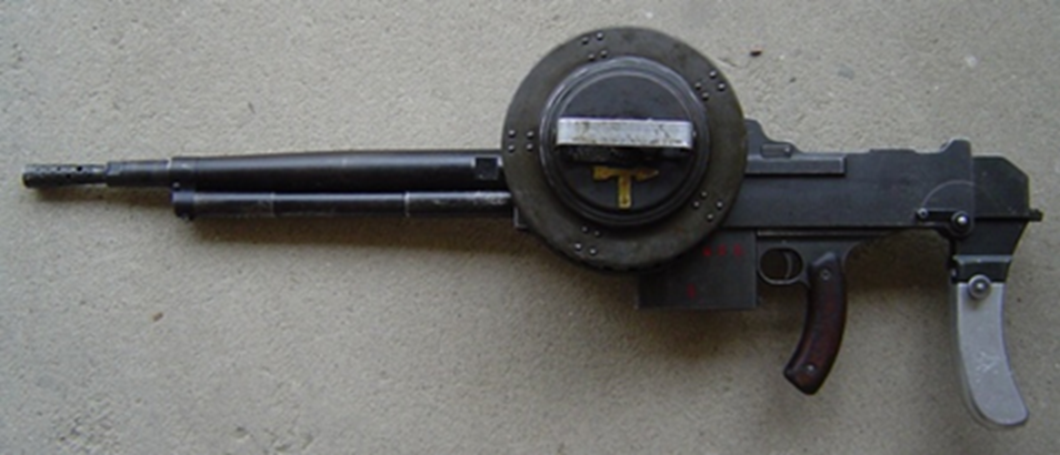

Una vista de un MAC 31E, la versión de tanque del MAC 31. Este ejemplar se alimenta desde la izquierda, existiendo alimentación tanto por la derecha como por la izquierda en el ejército francés.
https://tanks-encyclopedia.com/char-b1/
El armamento secundario se proporcionó en forma de una ametralladora coaxial MAC31 Tipo E, la versión de tanque, más corta del MAC 31 que había sido diseñada para uso en fortificaciones. Utilizaba el nuevo cartucho francés estándar, el de 7,5 × 54 mm. El MAC31 Tipo E pesaba 11,18 kgs vacío y 18,48 kgs con el cargador de tambor de 150 balas completamente cargado. La ametralladora estaba alimentada por gas y tenía una velocidad de disparo cíclica máxima de 750 disparos por minuto. Tenía una velocidad de salida de 775 m/s. Esta ametralladora coaxial tenía elevación independiente del cañón principal. El B1 llevaba 4.800 balas de 7,5 mm.

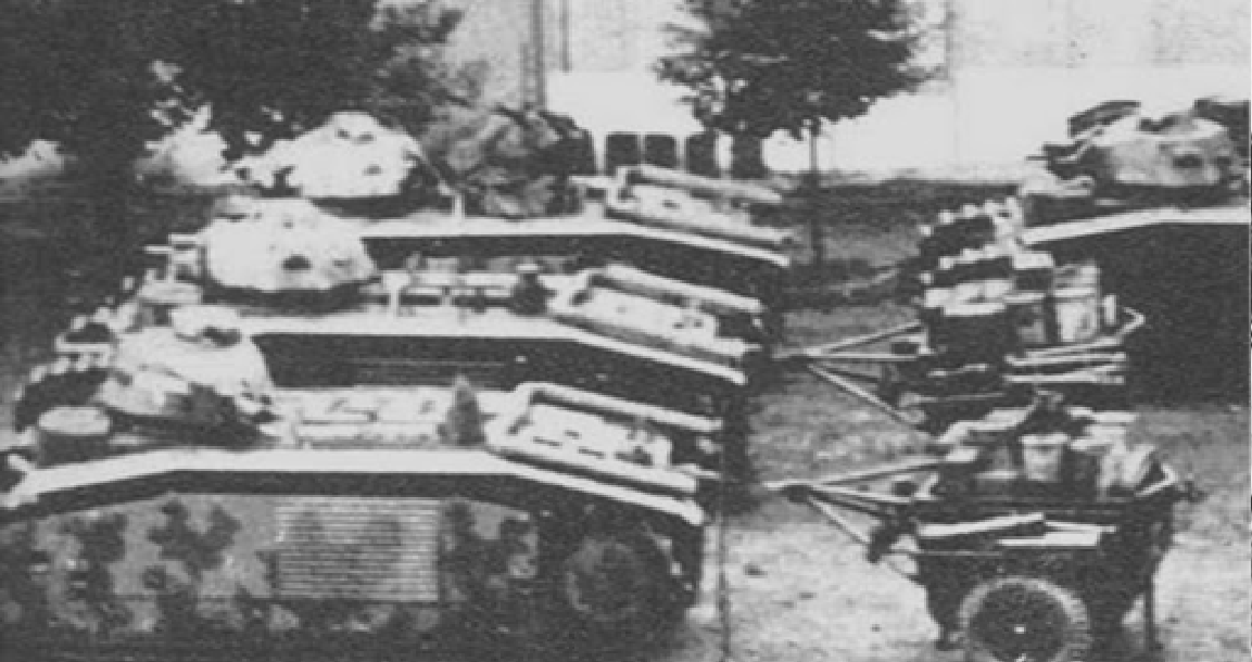

Una vista de 4 B1, al menos dos de los cuales arrastran remolques de suministro de Schneider.

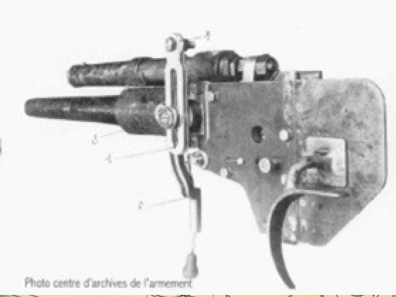

Vista del cañón SA 34 de 47 mm
