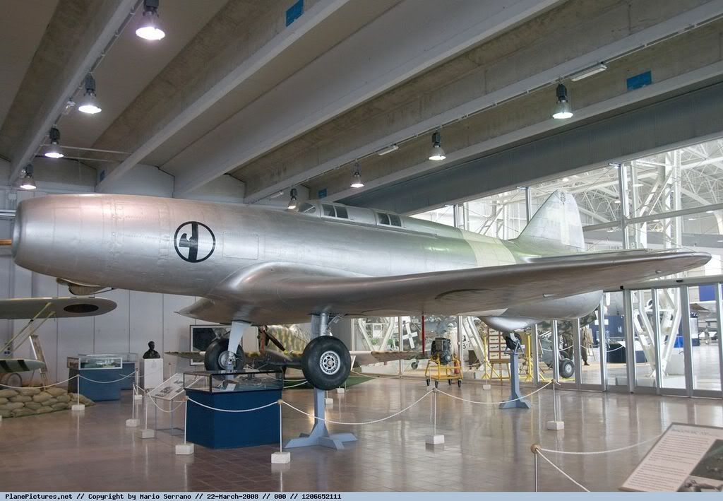

ImagenCaproni-Campini NI (CC.2)
Con una velocidad máxima de 375 km/h (233 mph), el Nl servio solo para probar el concepto de que la propulsión era posible. Los límites de cálculo significaron que el desarrollo fuera infructuoso, y como la guerra de Italia el ganó un esfuerzo ímpetu, pensamientos dados empezaron a dar problemas inmediatamente.
Quizás esto sea más sorprendente a primera vista de los italianos en el aspecto de desarrollo de nueva tecnología, siendo la segunda nación en volar un avión propulsado con motores a propulsión a chorro, Italia entro entre las principales naciones en el campo de la tecnología. Pero en verdad el Caproni Campini Nl era no más que un monstruo ingenioso que empleó un motor de pistón convencional para conducir un compresor canalizado a un ventilador de la echada variable con la combustión rudimentaria. Como se muestra no hicieron ninguna investigación adicional sobre las turbina de gas, y eran para fines prácticos en un punto muerto técnico. El ingeniero Secondo Campini había creado una compañía en 1931 para perseguir la investigación en la propulsión de la reacción y en 1939 persuadió Caproni para construir un avión para acomodar las frutas de este trabajo, y saber la adaptación de un motor radial de Isotta Fraschini que conducía un compresor canalizado a un ventilador; el aire comprimido fue agotado a través de un inyector del área variable en la cola extrema del avión, y el combustible adicional se podría encender en el tubo de escape para aumentar el empuje. El avión Nl de dos asientos (designado a veces el CC.2) era voló por primera vez en Taliedo el 28 de agosto de 1940 por Mario de Bernadi. Un número de vuelos de demostración fueron emprendidos, incluyendo un viaje de 270 kilómetros (168 millas) de Taliedo a Guidoma a una velocidad promedio de 209 km/h (130 mph), pero estaba claro que el principio del uso de compresor de tres fases de ventilador por un motor de pistón limitaría el desarrollo , y el periment fue abandonado en 1942 cuando Italia tuvo que hacer frente a otras prioridades del sterner, el Nl sobrevivió y hoy en día esta en el museo en Milano Della Scienza Technica como monumento a la tecnología sofisticada de la ingeniosidad italiana.
En el Caproni Campini N l se utilizó de una manera ingeniosa para ser propulsado; El motor de pistón dentro del fuselaje condujo un ventilador canalizado y el combustible fue encendido para que hubiera mas potencia y el aire comprimido fuera emitido a través del tubo de escape.

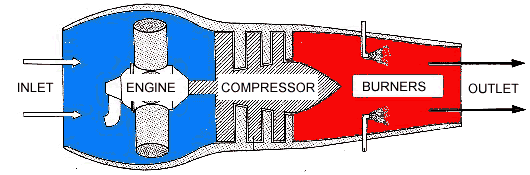

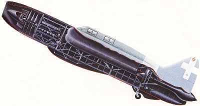

Colaborando con imagenes...
Esquema interno del motor que propulsaba al jet italiano

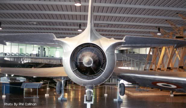

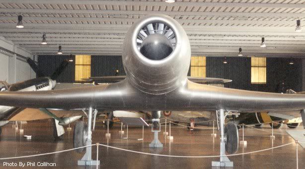

El Caproni Campini N.1 es un avión experimental, diseñado para demostrar la viabilidad de la propulsión a chorro y su viabilidad como motor para aviones. Era un monoplano construido completamente en duraluminio, con un ala elíptica y una cabina biplaza, con disposición tándem y mandos duales. El diseño original presurizaba la cabina, pero esta función nunca se instaló. El avión estaba equipado con controles duales que permitían que el flujo de aire fluyera desde cualquiera de los dos asientos, que tenían cubiertas deslizantes hacia atrás individuales, sin embargo, las pruebas de vuelo revelaron rápidamente que, debido a la excesiva producción de calor del sistema de propulsión, la cubierta tenía que dejarse permanentemente abierta como medida de mitigación.
Vista trasera del N.1
https://it.wikipedia.org/wiki/Campini-Caproni_C.C.2
El motor del N.1 difiere sustancialmente de los motores turborreactores y turbofán producidos posteriormente. El motor Campini no era un motor a reacción sino un complejo propulsado por un motor de pistón convencional Isotta Fraschini L.121 RC.40. Una diferencia crucial en el diseño de Campini es que el compresor (de tres etapas y de incidencia variable, ubicado delante de la cabina) era accionado por un motor de pistón convencional, el Isotta Fraschini de 900 CV refrigerada por líquido. El flujo de aire proporcionado por el compresor se utilizaba para enfriar el motor antes de mezclarse con los gases de escape, recuperando así la mayor parte de la energía térmica que se desperdiciaría en los diseños tradicionales de hélice de pistón. Luego, un quemador en forma de anillo inyectaba combustible en el flujo de gas y lo encendía, inmediatamente antes de la boquilla de escape, para aumentar aún más el empuje.
En la práctica, el motor proporcionaba suficiente empuje para el vuelo sin activar el quemador trasero, lo que hacía que el diseño fuera algo similar a un ventilador entubado acoplado a un postquemador. Campini se refirió a esta configuración como un termorreactor, aunque desde entonces se lo conoce comúnmente como motorreactor. El tamaño relativamente pequeño del conducto limitaba el flujo de masa y, por lo tanto, la eficiencia propulsiva del motor. En los diseños modernos, esto se compensa con altas relaciones de presión general, que no se pudieron lograr en el N.1, lo que resultó en un empuje relativamente bajo y una mala eficiencia de combustible. Las pruebas en tierra realizadas con el banco de pruebas estático produjeron un empuje de alrededor de 700 kgf (1500 lbf).

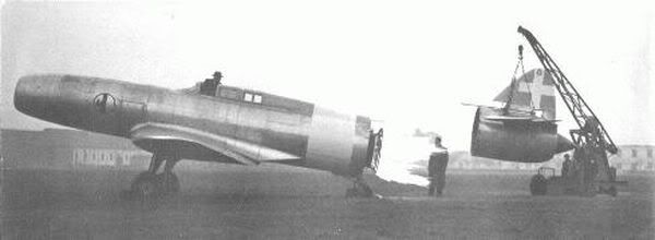

El C.C.2 durante una prueba en tierra, con la sección de cola retirada. El quemador encendido está dentro del flujo de aire del compresor.

Aviones supervivientes
El ejemplar superviviente se exhibe ahora en el Museo de la Fuerza Aérea Italiana en Vigna di Valle, cerca de Roma, y ​​el banco de pruebas en tierra, que consta únicamente del fuselaje, se exhibe en el Museo Nacional de Ciencia y Tecnología de Milán.
El ejemplar conservado en el Museo de Aeronáutica de Vigna di Valle.
https://en.wikipedia.org/wiki/Caproni_Campini_N.1
