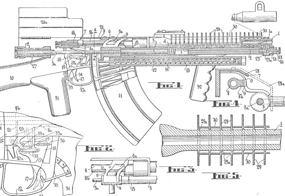

La mayoría de los Charltons supervivientes no funcionan debido a la falta de piezas o al deterioro causado por el paso del tiempo y las condiciones de almacenamiento. Un ejemplar fue restaurado a su estado operativo en la década de 2010 para fines de demostración por un coleccionista privado.
Esquema del interior de un fusil automático Charlton.
