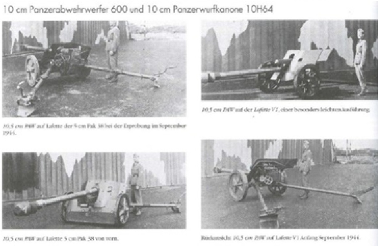

El Panzerwurfkanone 10H64, originalmente denominado 10 cm PAW 1000, fue un cañón antitanque ligero desarrollado por la empresa alemana Krupp durante la Segunda Guerra Mundial. Empleaba un sistema de alta y baja presión para disparar ojivas de carga hueca con menor retroceso y tensión en el cañón, lo que permitía un diseño compacto adecuado para el apoyo a la infantería.

Mientras tanto, Krupp desarrollaba un diseño de 10 cm conocido como PAW 1000 o 10H64, aunque al final de la guerra solo habían producido prototipos. Su proyectil de carga hueca pesaba 6,6 kg y, con un alcance efectivo de 1000 metros, era capaz de penetrar 200 mm de acero a 60° (nótese que probablemente se trate del sistema de grados, lo que significa que el blindaje está a 60° de la vertical con respecto a la trayectoria de vuelo. El efecto de este ángulo es bastante pequeño, mientras que un ángulo de 60° según la otra definición (60° con respecto a la trayectoria de vuelo) prácticamente duplica el espesor efectivo del blindaje).

El cañón del Panzerwurfkanone 10H64 era un tubo de ánima lisa con recámara para munición de 105 mm, construido con acero de baja calidad y paredes delgadas para minimizar el peso, e incorporaba una sección reforzada de alta presión adaptada al sistema de alta y baja presión. Este diseño permitía el uso de materiales de menor calidad sin comprometer la integridad estructural bajo las tensiones operativas. El cañón medía aproximadamente 2,5 metros de longitud, lo que proporcionaba un perfil compacto adecuado para aplicaciones antitanque ligeras.
La munición principal consistía en proyectiles con una carga hueca (carga conformada) de 6,6 kg optimizada para combates antitanque, alcanzando velocidades iniciales de entre 550 y 600 m/s. Estos proyectiles estabilizados por aletas, con un conjunto de aletas de cola que garantizaba la estabilidad en vuelo desde el cañón de ánima lisa, lograban una penetración de hasta 200 mm de blindaje con una oblicuidad de 60° desde hasta 1000 metros. Una variante secundaria de alto explosivo permitía el apoyo de fuego indirecto, alcanzando alcances efectivos de hasta 6200 metros, aunque con una precisión reducida en comparación con el fuego directo. El sistema de alta y baja presión facilitaba estos niveles de rendimiento al generar presiones máximas únicamente en la recámara inicial, preservando la vida útil del cañón y permitiendo un uso eficiente del propelente.
La carga se realizaba mediante un mecanismo de cierre de cuña semiautomático, que alojaba los cartuchos de ánima fija para una producción optimizada y operaciones de la tripulación más rápidas durante el combate. El diseño de la munición priorizaba la compatibilidad con las limitaciones de fabricación en tiempos de guerra, utilizando componentes simplificados como casquillos metálicos para contener el propelente y garantizar una ignición fiable.
Transporte y Movilidad
El Panzerwurfkanone 10H64 utilizaba un afuste tubular dividido derivado del cañón antitanque de 5 cm Pak 38, con un diseño sencillo de ruedas, una plataforma central sobre ejes y afustes deslizantes equipados con palas para mayor estabilidad durante el disparo. Esta configuración permitía un despliegue rápido en el campo de batalla, con los afustes plegables para facilitar su posicionamiento en posiciones defensivas.
Con un peso total de 1035 kg, la movilidad del cañón permitía su remolque mediante camiones ligeros o incluso transporte a caballo, lo que lo hacía adecuado para unidades de apoyo a la infantería que operaban en terrenos variados. Los afustes plegables y su perfil bajo permitían a una dotación de 4 a 5 personas transportar el arma a corta distancia sin equipo pesado, lo que mejoraba su adaptabilidad para un rápido reposicionamiento.
El afuste ofrecía un rango de elevación de -5° a +30° y un giro de 60°, accionado mediante volantes de inercia para una puntería precisa por parte de la dotación. Las adaptaciones en tiempos de guerra priorizaron la portabilidad, y el montaje ligero complementaba las menores exigencias de retroceso del sistema de alta y baja presión para permitir un despliegue rápido en posiciones defensivas.
