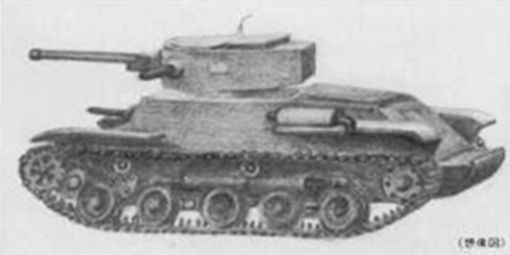

Una de las características exteriores distintivas del tanque es:
La forma de la torreta es similar a la de los tanques medio Tipo 97 Kai y Tipo 1 .
Entre sus características distintivas se incluyen la ausencia de una ametralladora en la torreta trasera y una cúpula (torre de observación), así como una superficie superior plana. Una ametralladora montada sobre el vehículo se encuentra instalada en la parte delantera izquierda de la torreta.
Equipado con un cañón de tanque Tipo 1 de 47 mm.
Tiene cinco ruedas a cada lado. La suspensión es de tipo balancín, como la de otros tanques japoneses .
El vehículo está equipado con un patín (cola) en la parte trasera.
El silenciador está montado en la parte trasera izquierda del vehículo.
Una característica destacable de este tanque es la adopción de un cañón de 47 mm con cañón largo y alta velocidad inicial, priorizando la capacidad de penetración. Tanto el tanque Chi-Ni como el Chi-Ha fueron diseñados principalmente como tanques de apoyo a la infantería y estaban equipados con cañones de 57 mm de cañón corto con menor capacidad de penetración.

Dibujo de un Chi-Ho Tipo 98
https://en.wikipedia.org/wiki/Type_98_C ... edium_tank

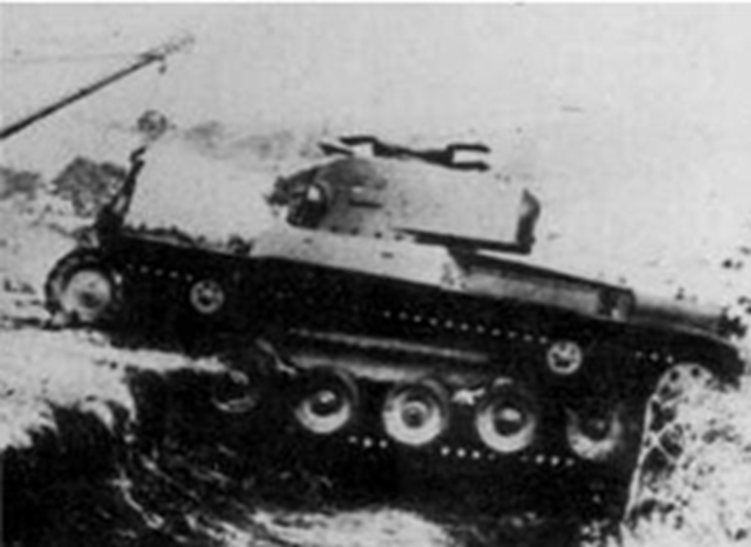

Movilidad y pruebas
Tanque Tipo 98 Chi-Ho siendo retirado del banco de pruebas.
El motor instalado en el tanque era un diésel Mitsubishi de 120 CV. Además, fue el primer tanque de fabricación japonesa en utilizar un sistema hidráulico en la dirección. El motor que se instalaría en el tanque Chi-Ho difería entre la propuesta del Estado Mayor y la del Estado Mayor Técnico. La primera contemplaba la instalación de un motor diésel de seis cilindros refrigerado por aire con una potencia máxima de 120 CV. Este motor se reutilizaría del tanque ligero Tipo 95 (motor Mitsubishi A6120VDe) y tenía como objetivo mejorar el mantenimiento. Además, la propuesta del Estado Mayor también consideraba la investigación de motores de gasolina. (En esta propuesta del Estado Mayor, la velocidad máxima del tanque Chi-Ho se fijó en aproximadamente 30 km/h, y su peso a plena carga en 11 toneladas o menos para simplificar las operaciones de cruce de ríos).
Este vehículo tenía una transmisión con 5 marchas hacia adelante y 1 marcha atrás.
Hasta entonces, se apreciaban algunos avances con respecto a las variantes Chi-Ho, pero ciertos aspectos del casco aún presentaban deficiencias. Se le acoplaba un trineo en la parte trasera del casco, una característica común en los tanques de la Primera Guerra Mundial y del período de entreguerras. Se creía que, al extender la longitud del casco, se facilitaba el cruce de trincheras, pero esto presentaba un problema. Al montar un trineo, el tanque se vuelve más pesado en la parte trasera (el centro de gravedad se desplaza hacia atrás), lo que generaba incertidumbre al cruzar trincheras anchas. Al volverse más pesado en la parte trasera, la suspensión soportaba una mayor carga y, por lo tanto, se desgastaba más rápidamente. Además, el ligero aumento de peso reducía la movilidad. Debido a las limitaciones de peso impuestas al tanque, no se cree que se pudiera haber mejorado su nivel de protección blindada. Sin una cúpula, la visibilidad exterior habría sido inferior a la del Chi-He.
