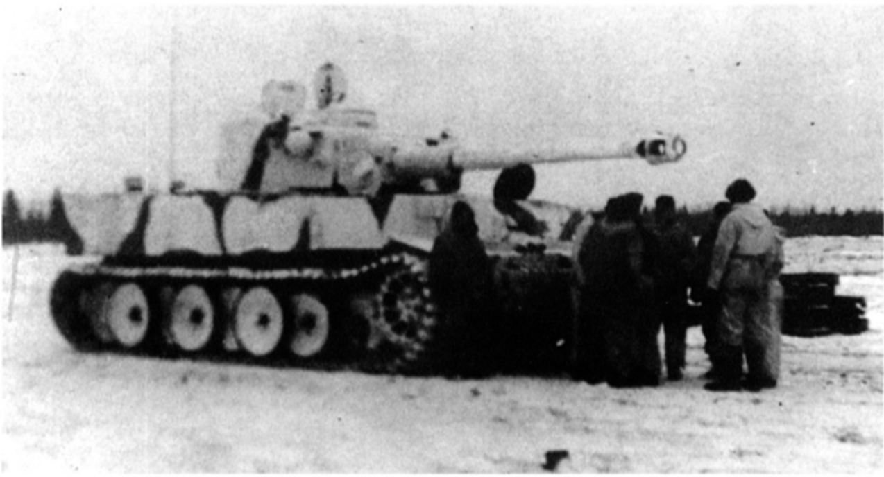

Originalmente (los primeros 120 a 150 ejemplares), los tanques Tiger estaban pintados en el color gris estándar (Dunkelgrau RAL 7021), aunque los ejemplares destinados al Frente Oriental a menudo se blanqueaban (probablemente después de su entrega) para camuflarse con la nieve.
Tiger del s.Pz.Abt.502, principios de 1943. Esta unidad utilizaba una combinación única de blanco con parches grises en forma de cuña a la vista.
