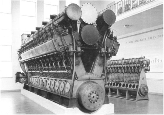

La clase Tipo 1942 marcó un cambio importante con respecto a los conceptos de destructores anteriores de la Kriegsmarine, ya que fue el primer diseño al que se le dio propulsión diésel. Esto se hizo debido a la mayor autonomía que ofrecía el diésel, y probablemente también porque el combustible diésel era más fácil de conseguir para la Alemania nazi. Entre 1928 y 1935 MAN Augsburg construyó un motor diésel ligero, de doble efecto y dos tiempos, que cumplía con las especificaciones de la marina alemana. Luego, los motores se probaron en el crucero Leipzig y en el buque escuela Bremse. Los motores encontraron problemas iniciales que, aunque se superaron rápidamente, permitieron a los partidarios de los motores de vapor negar a la propulsión diésel cualquier financiación para la investigación en el crítico período de construcción a partir de 1935. No fue hasta 1938 que la Kriegsmarine renovó su interés en la propulsión diésel. Sin embargo, la llegada de la guerra provocó en gran medida la suspensión de la investigación, a excepción de la clase de destructores Tipo 1942, que iba a utilizar seis motores MAN tipo 12Z32/34.
Se ordenaron seis motores MAN tipo 12Z32/34 en 1943, pero solo cuatro se completaron al final de la guerra en 1945. El trabajo de prueba de los motores se abandonó en febrero de 1945, debido a la falta de combustible. El motor tipo 12Z32/34 era de 24 cilindros, colocado en una configuración 2 × 12, tenía un diámetro de 320 mm, y era un motor diésel de dos tiempos, de doble efecto, de funcionamiento rápido y forma de "V", hecho de acero soldado. Tenía una velocidad máxima de 600 revoluciones por minuto, una velocidad del pistón de 8,8 metros por segundo, una potencia máxima de 12.000 CV, una presión efectiva media de 5,52 kgs/cm2 (78,5 psi) y una demanda máxima de combustible de 185 gramos por caballo de fuerza por hora (2,43 oz/kW/ks). Tenía un peso en seco de 67 toneladas, incluyendo la maquinaria auxiliar, pero no el enfriador de aceite. Los seis motores combinados darían a la clase de destructor Tipo 1942 una autonomía para igualar a los acorazados de bolsillo y los submarinos.

Uno de los cuatro motores construidos para el Z51, ahora ubicado en el Museo Auto und Technik en Sinsheim, Alemania.
